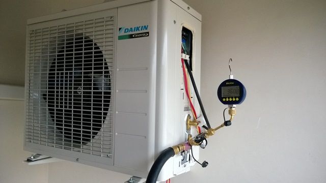

Aqui está o procedimento para um vácuo rápido e eficiente. Além de uma mangueira de maior diâmetro, uma válvula é retirada para não ocorrer resistência.

Hoje realizei uma instalação e fiquei muito feliz com o resultado final, graças a Deus tenho o privilégio de fazer o que gosto.
Como diz uma frase de Confúcio : Escolha um trabalho que você ame e não terás que trabalhar um único dia em sua vida.
Fiz uma pequena montagem com algumas fotos e o procedimento de vácuo, espero que gostem...
