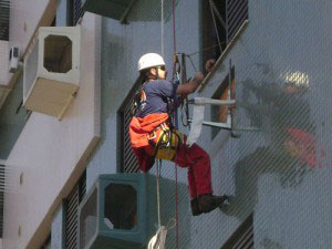

Você utiliza EPI ao instalar aparelhos de ar condicionado? Chegou a hora de entender melhor sobre o quanto ele é necessário. Conversamos com a engenheira mecânica e de segurança do trabalho, Cláudia Jakubowski*, da empresa gaúcha Jakubowski Engenheiros Consultores Ltda, especializada em ergonomia, segurança do trabalho e higiene ocupacional.
A engenheira respondeu algumas perguntas e ressaltou a importância do uso de equipamentos de proteção individual (EPIs) em obras e instalações.

C: Na parte de obra civil é a projeção de partículas ao quebrar a alvenaria, na correia e achando-se experiente, muitas vezes não usam o óculos de proteção, e o de maior gravidade é o trabalho em altura, onde não utilizam o cinto tipo paraquedista, cabo guia e talabarte, ou quando existe a necessidade de instalação de andaimes, para maior segurança e mobilidade, e por agregar custo na operação, não são usados. Além de não possuírem o Treinamento de Trabalho em Altura. Uma boa pratica é elaborar a APR- Análise Preliminar de Risco, avaliando todas as etapas da instalação, seja grande ou pequena, os possíveis acidentes e/ou incidentes que possam vir a ocorrer e listar as medidas de prevenção e/ou correção para que as mesmas não ocorram, minimizando o risco.
WAC: Quais equipamentos de proteção individual (EPI) são fundamentais?
C: Para a parte de obra civil: óculos de proteção, protetor auricular, botina de segurança e capacete. Para trabalho em altura: cinto paraquedista com sistema com trava-quedas e talabarte, atendendo a nova legislação da NR 35, bem como seu treinamento especifico.
