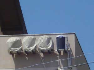

Esta é uma idéia para você proteger os aparelhos quando não estiverem sendo utilizados (lembrando sempre, que nunca deve ser obstruída a saída de ar do aparelho, por isso, não utilize este tipo de proteção com o aparelho ligado)
