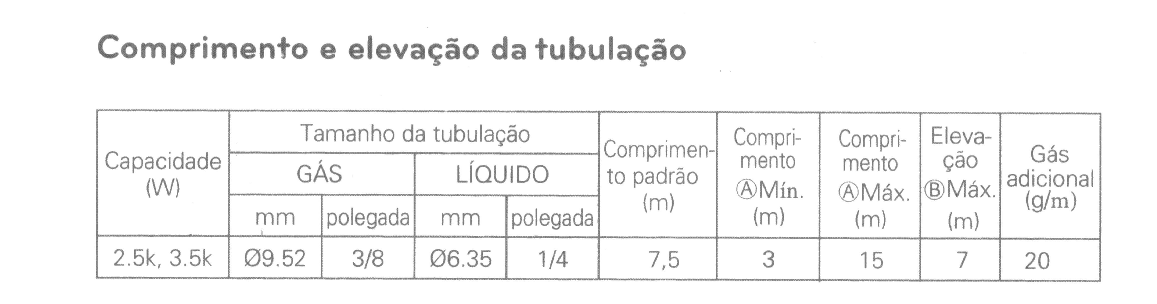

Olá pessoal,
estou com uma dúvida, instalei um split inverter de 12000 Btu da LG a 10 dias +- e agora vou instalar o segundo, o proprietário comprou dois, um já ta instalado na casa dele e o outro vou instalar na loja, sendo que, acredito que vai passar de uns 10 Metros de tubulação e não vem gas pra isso dentro do condensador, se vier, o outro não veio gás nenhum, mas vamos lá.
Existe uma tabela para calculo quando se coloca tubo na metragem mais alta, uma pergunta, eu me baseio pelo padrão do manual ?
Segue abaixo as especificações:
Comprimento padrão: 7,5
Comprimento mínimo: 3,0
Comprimento máximo: 15,0
A distancia do Condensador para a Evaporadora deve ficar em torno de 10,0 Mts. como eu faria esse calculo para adicionar o gás por peso, o tempo ta frio e não quero acreditar nas pressões, elas vão dar um erro se eu inserir o gás com base: pressão x temperatura.
A base de cálculo começa a partir de 7,5 Mts ? então eu teria que realizar o cálculo sendo o excedente de tubulação de 2,5 Mts. ? Como eu faria esse cálculo ?
ou seria melhor inserir o gás e ficar realizando o teste de superaquecimento até atingir o ideia que a média é no minimo 6cº e no maximo 10cº. Se ficar maior que 10cº adiciono gás se ficar menor que 6cº retiro gás.
Peço a ajuda dos amigos, não me lembro como realizar por peso, desde já agradeço.
