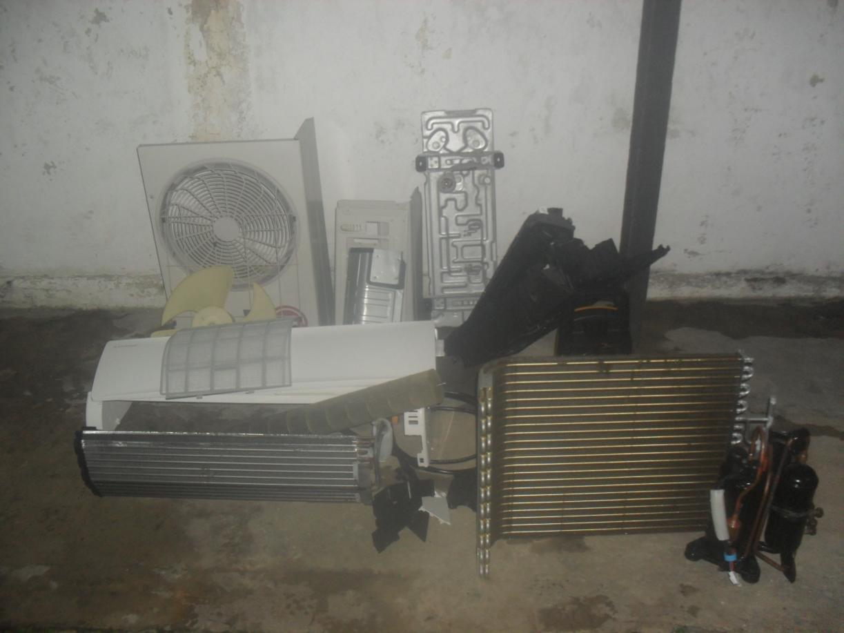

                    retirada, desmontagem e limpeza da evaporadora e da condensadora.
                    • #11
                      SAM_3411.jpgA climatização virou uma epidemia, piedade dos clientes e dos profissionais que trabalham pela qualidade, e não pela produtividade.
