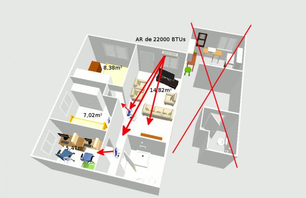

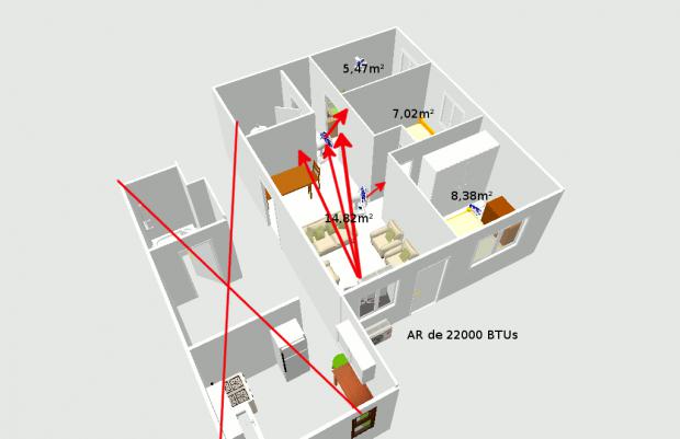

Pessoal, finalmente estou com 220v, depois de vários trâmites para instalação de poste novo e visitas da companhia elétrica, enfim estamos prontos para climatizar a casa. A A casa tem 6 comodos principais, sem contar com os 2 banheiros e escolhemos refrigerar 4 deles, que são a Sala, os 2 quartos e o escritório. Infelizmente não poderei compar 4 splits, que seria a situação ideal, então ao invés disto estou pensando em instalar 1 ar mais parrudo na sala, de uns 22000BTUs e com ventiladores tentar empurrar ar fresco para os outros comodos. A idéia é manter esta configuração e com o tempo ir instalando split nos outros comodos também.
O que acham da idéia? Sei que não é o ideal, mas será que conseguirei ao menos refrigerar as outras peças no alto verão? (38-40ºC).
Vejam anexo as imagens que fiz com o software Sweet Home 3D, não está um primor mas tem uma boa noção do que eu tenho em casa e de como pretendo fazer esta "climatização inicial".
O lugar onde marquei com um "X" vermelho eu não vou climatizar.
