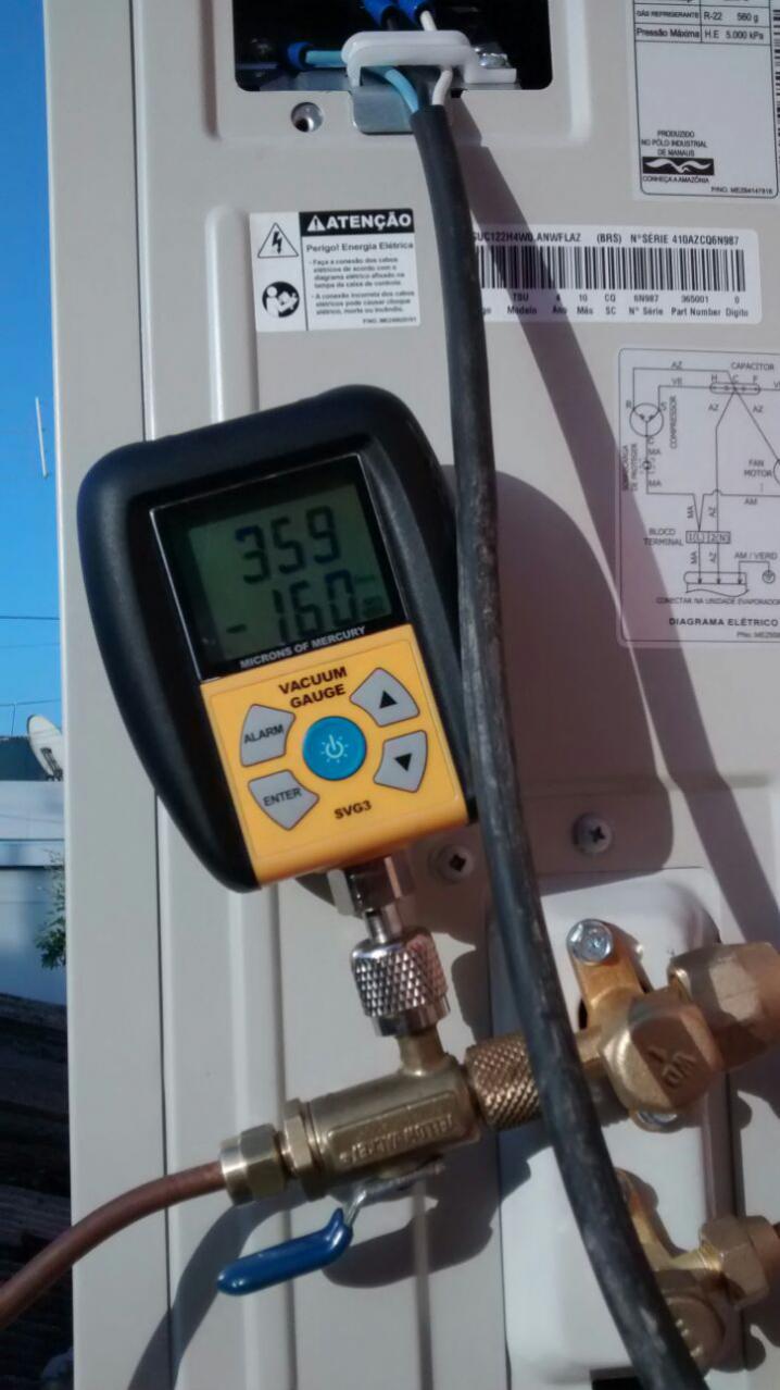

Júlio, eu não meto o manifold nessa história. Eu simplesmente coloco o VCR na máquina, instalo o vacuômetro no VCR, e ligo o tubo de 1/4 nele direto para a bomba de vácuo.Postado originalmente por julioeletricistapassos Ver Posteu comprei esse modelo de vacuômetro,então ainda terei mas esse problema?Achei que fosse só ligar nas mangueiras do manifold usando um t que vem junto com ele,esse procedimento é errado?No vídeo que assisti ele está ligado na mangueira azul através de um t,a mangueira azul sai do manifold,passa por ele e vai para condensadora.No seu caso Betto vc usa a mangueira amarela na bomba normal,e fez um cano de 1/4 com flanges para substituir a mangueira azul?
Fazendo isso, eu consigo um vácuo abaixo de 500 microns em 4 minutos. Não é uma proeza ??? Rsrs!
Você pode sim conectar seu manifold e usar as mangueiras normalmente. Eu não uso elas porque acho incômodo e desnecessário. Além de aumentar o tempo necessário para atingir o vácuo desejado.
Júlio, observe esta imagem...Postado originalmente por julioeletricistapassos Ver PostOla betto,teria como vc postar uma foto de como faz,como disse estou iniciando agora e gostaria de usar as melhores técnicas...
O VCR é onde está conectado o tubo de 1/4.
Repare o vacuômetro. A bomba estava ligada há 6 minutos.Arquivos Anexos
