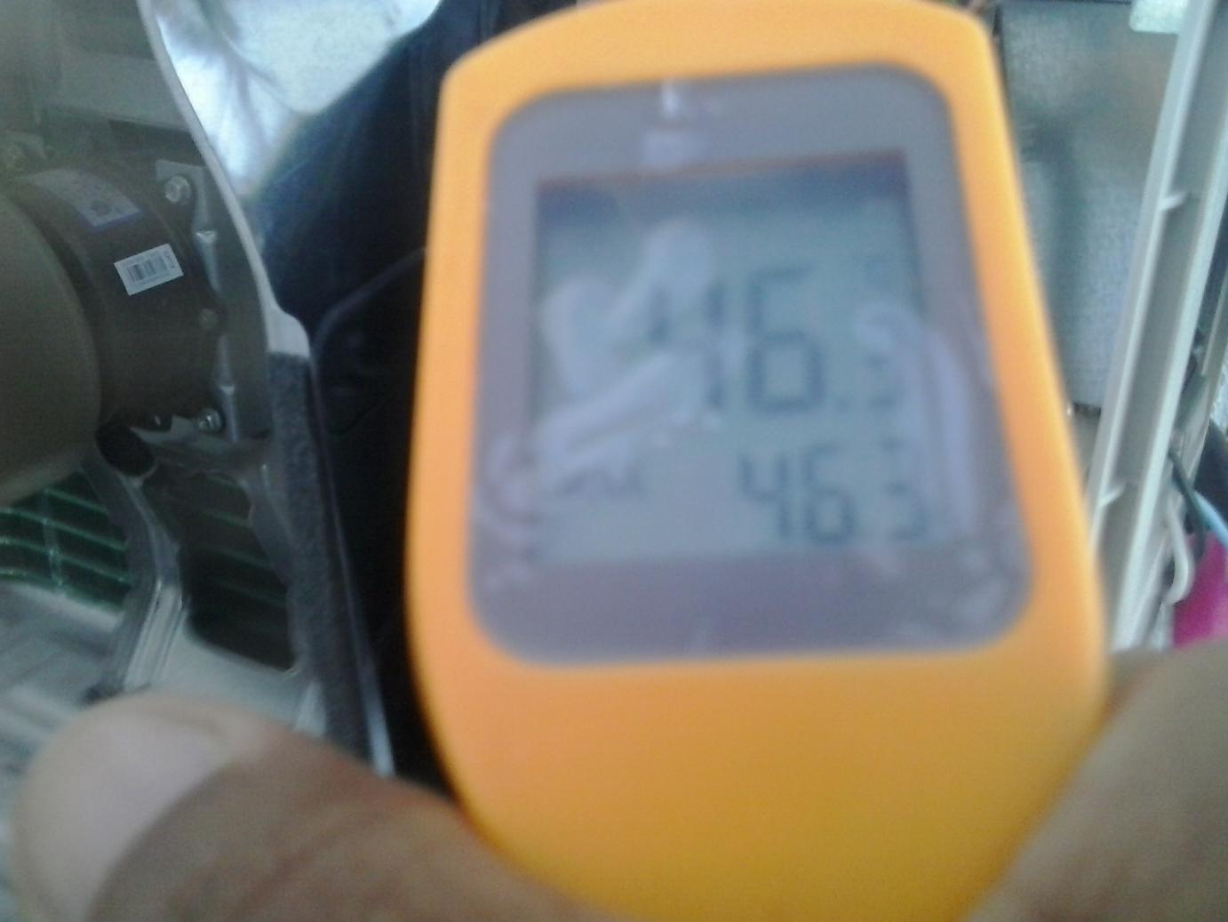

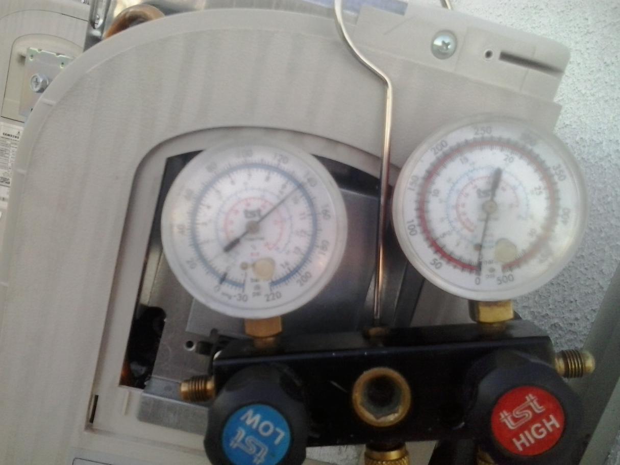

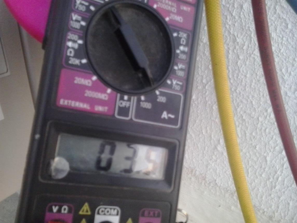

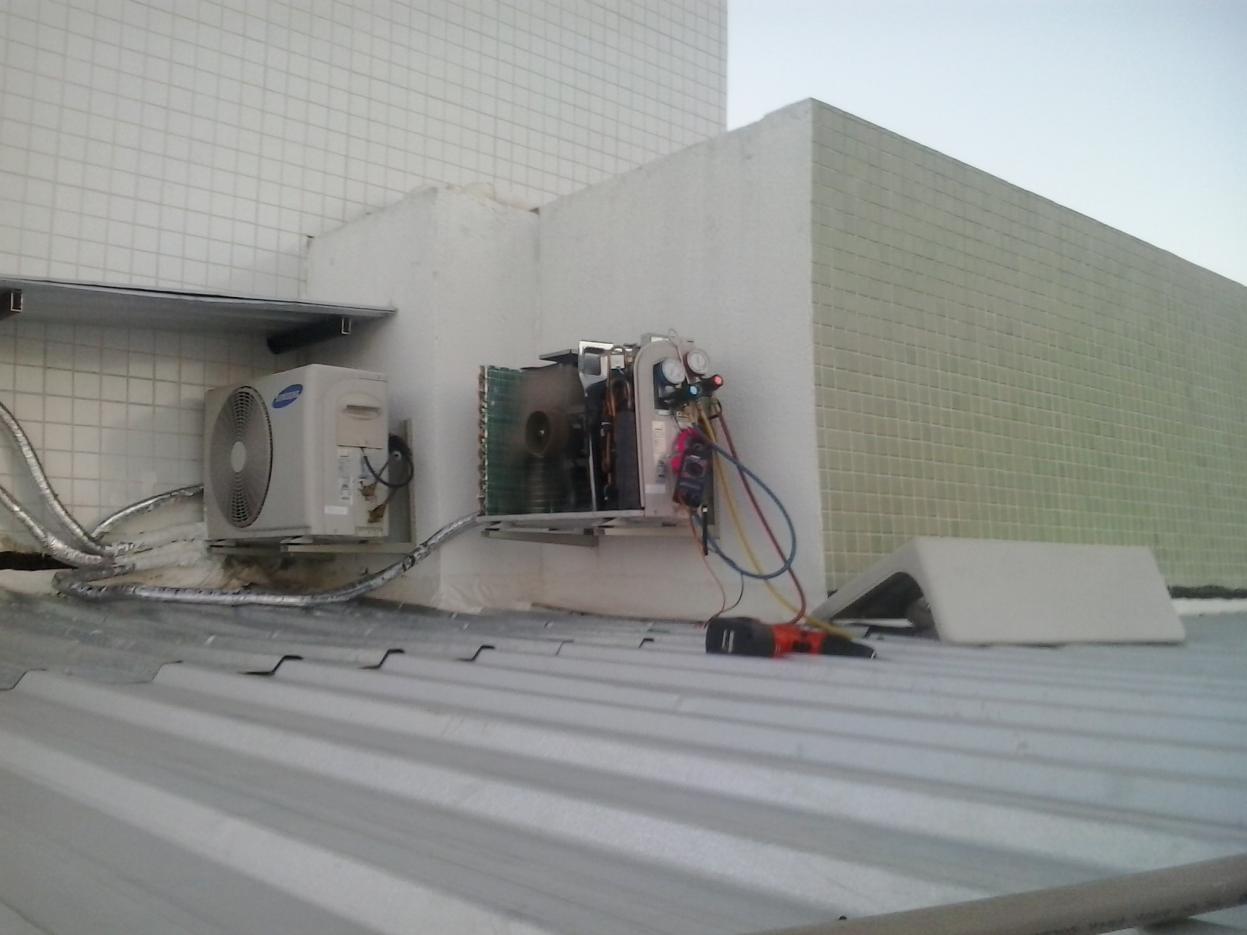

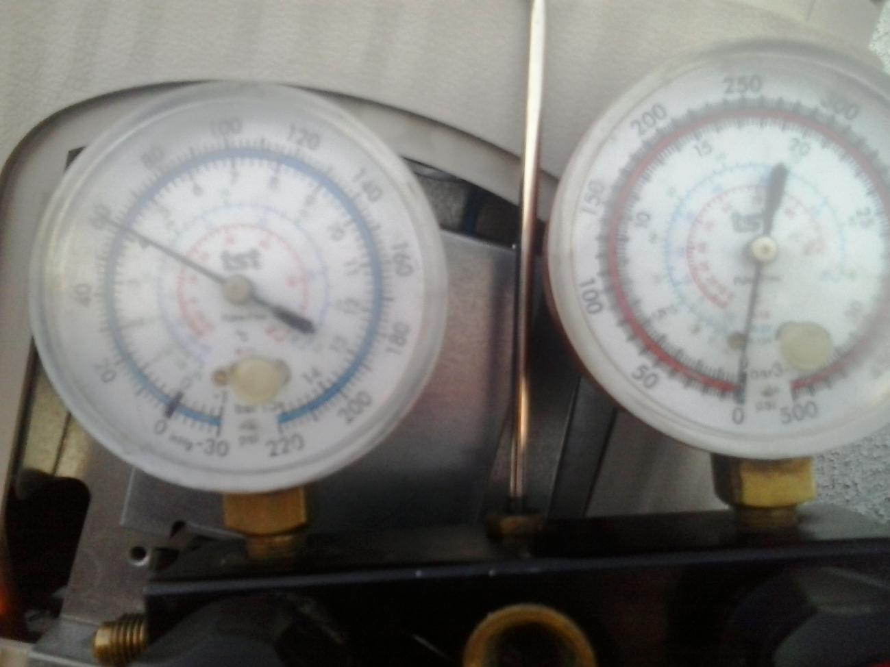

Prezados a situação é a seguinte,
Fiz a instalação de um equipamento Samsung Virus Doctor Quente/Frio 220 V é acontece o seguinte: Ao acionar o AC, o compressor parte normalmente, pressão do sistema com 60psi e refrigera legal por um período, derrepente a pressao do sistema sobe para 125psi e perde a refrigeração como se o compressor desarmasse, porém abri a Unidade Condensadora e o compressor continua funcionando. Corrente de trabalho do equipamento em 3,4 A e Temperatura do Compressor em 45ºC. Testei os sensores da Serpentina e segundo a medição com o amperimetro estão perfeitos. Pode ser a placa? Ou o compressor defeituoso?
Me deêm uma luz.
Micael
