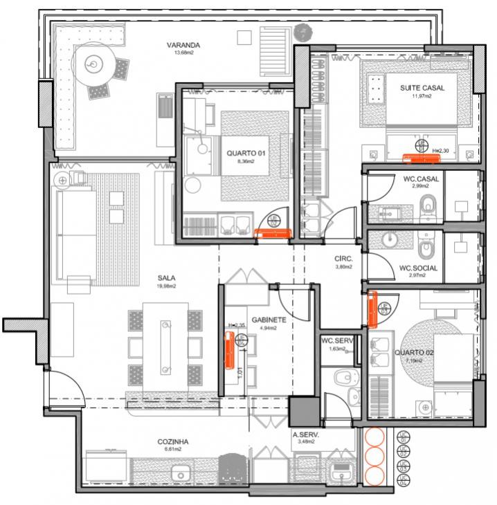

    Bom dia a todos! Primeiramente gostaria de parabenizar o fórum pela qualidade de discussões assim como o nível de respostas.
    Eu e meu marido estamos encontrando uma enorme dificuldade em definir a potência do aparelho de ar condicionado que iremos colocar na nossa sala devido ao fato dela ser integrada à cozinha (cozinha americana), sendo que gostaríamos de climatizar apenas a sala e a cozinha ( 30 m²). Ressaltamos que entre a área de serviço e a cozinha e entre a sala e a varanda existem portas de vidro para separar os ambientes e que estas permanecerão fechadas quando o ar condicionado estiver ligado.
    Levamos 2 técnicos ao local contudo as opiniões foram divergentes, o primeiro disse ser suficiente 24.000 btus e o segundo disse que teria que ter 36.000 btus.
    Agradeceríamos muito se vocês nos ajudassem.
    Segue em anexo a planta do apto.

    vc´s querem um condicionador que climatize os dois ambientes sala e cozinha ? esses dois ambientes ´são vãos livres como a planta tá indicando ? vc´s tem area tecnica pra instalar a unidade externa ? (condensadora) é casa ,ap,sobrado ? forro é lage,gesso,pvc,/ TELHADO ISOLADO ? qual a posição do sol em relação a paredes,janelas,vitros,vãos com vidros etc..cuidado com a irradiação de calor pelos vidros gerado pelo sol !!!!!..quantas pessoas costumam frequentar usualmente esses ambientes ,e quantas seriam em algum evento ou festa,(média)quais as fontes de calor tipo lampadas,pc,tv ,plasmas geladeira ,microondas etc...enfim dá mais detalhes das fontes de calor pra gente abraço boa sorte jairo

          Esqueci de acrescentar ao tópico anterior algumas informações importantes.
          Trata-se de um apartamento no quinto andar, forro de gesso, nascente, pé direito medindo 2,4 metros, TV led 55' e soundbar na sala, fogão 4 bocas, refrigerador side by side e microondas na cozinha. Somos 2 moradores contudo queremos dimensiona-lo para podermos receber por volta de 8-10 pessoas.

            boa tarde colegas voce disse que tem uma area de 30m² mais tv,fogao e10 pessoas lembrando que pessoas e equipamentos eletronico sao fontes de calor entao voce teria mais ou menos 42m² x600=25,200 btu entao a carga termica se aproximaria mais para um ar de 30000btu mais observei que tem uma altura de 2,40m descontando 15cm entre o teto e a evaporadora mais 30cm de altura da evaporadora voce tocaria com a mao na frente do ar com facilidade um ar de 30k tem uma pressao de ar um pouco forte mesmo diminuindo no controle talvez vai incomodar se voce tivesse espaço colocaria um de 18k e um de 12k ficaria melhor a distribuiçao de ar e como a evaporadora sao de menor porte se acomodaria melhor visto que o teto em relaçao ao piso e um pouco baixo esse e minha opiniao vamos tambem ouvir os colegas sempre aparece boas ideias
            • #7
              Boa tarde, pense na possibilidade de instalar uma equipamento split tipo cassete inverter Fujitsu, a distribuição seria muito melhor que os hi-wall's, acredito que um de 30.000 seria o ideal, indico o inverter pela variação de capacidade, conforme a demanda pode ter um funcionamento de 9.200 btu's e podendo chegar a 38.200 btu's,posso estar enganado, o ideal seria uma visita técnica, peça mais ajuda a outros colegas.
